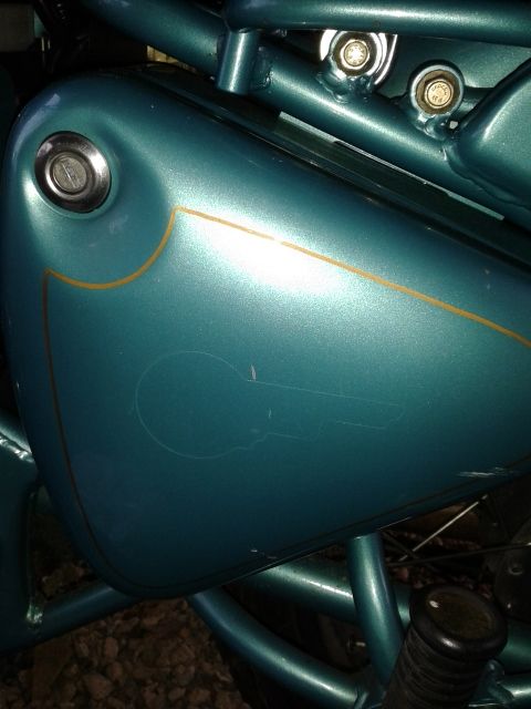

Al final tomé la decision de quitarlas....por si le sirve a alguien....meterles la uña o lo que sea asi sin más ¡error !se rompen y se resisten a salir, con un secador de pelo con el aire bien caliente salen como mantequilla.
limpias el resto de pegamento con disolvente y...como ya sabia queda la marca .pero tampoco es muy alevosa .
De todas formas voy a intentar quitar esa marca ,del deposito principalmente.si lo consigo os lo contaré.

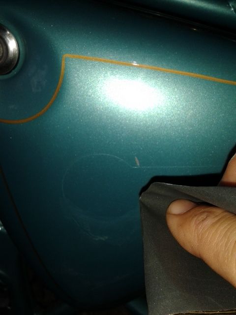

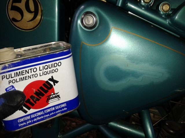

COMO PODEIS OBSERVAR HAY UNA MARCA EVIDENTE , EL INTERIOR DE LA MARCA ESTA DIGAMOS CON MENOS CAPA, LUEGO HAY UN RESALTE Y EL RESTO Imagen
LE DI CON LIJA DE AGUA MUY FINA 600 Y 1000 ,SOBRE EL RESALTE Y MAS POR FUERA QUE POR DENTRO DE LA HUELLA
IR CON CUIDADO VALE MAS PECAR DE POCO LIJADO QUE DE MUCHO ,CASI SIN PRESIONAR
LUEGO LLEGA EL TURNO DEL PULIMENTO ,YO SE LO DI A MANO..
AL FINAL EL RESULTADO NO FUE DEL TODO BUENO ,A PESAR DE PONER CUIDADO ME PASE DE LIJADO UN POQUITO Y QUEDO ALGO DE MARCA
PARA MI ESTA REGULAR PERO SAFA ,SI SOIS MUY PERFECCIONISTAS ES UNA COSA DELICADA Y SIN GARANTIAS DE EXITO

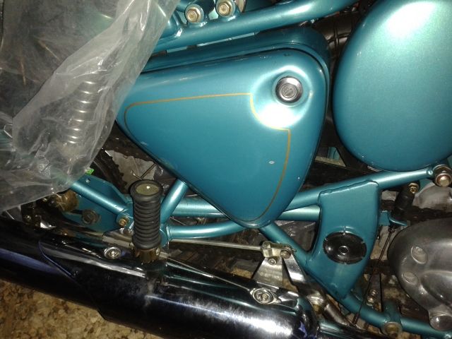

Otar, ha quedado muy bien, sobre todo teniendo en cuenta que encima van las chapas nuevas, no se va ni a notar. En otro post te contare pronto como voy con lo mío, q lo tengo a mitad....
