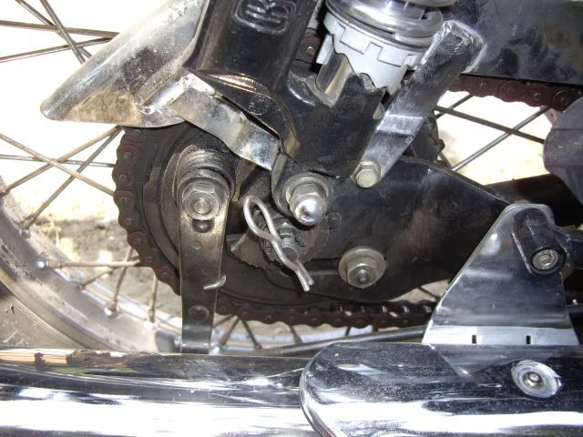

Paso a relataros lo de la tensión de la cadena en carretera, dado que me di cuenta que el ruidito de latas era la cadena dándole al guardacadenas, cuando reducia.
Creo que tendre que canviar la cadena, no se, miraré las holguras.

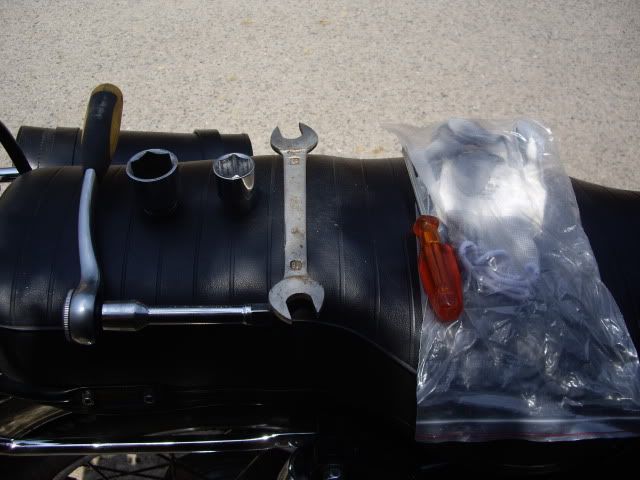

Heramientas.-
1º.- Encontrar algo de sombra si es verano o sol en invierno.
2º.- Montar el chiringuito.

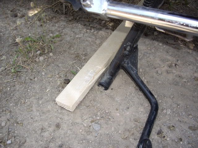

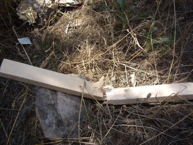

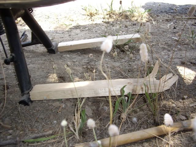

3º.- Poner un maderita de 20 mm de grosor, debajo del caballete, para que la rueda de atrás quede levantada del suelo.
en mi caso la maderita era demasiado estrecha y tuve que cortarla con una patada, pues como comprenderéis no tenía un serrucho a mano.

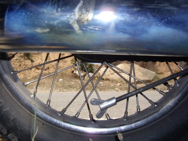

4º.- Liberar la varillar de freno.

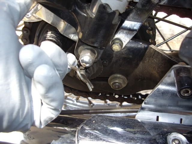

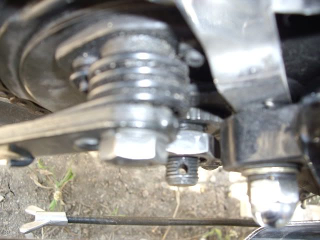

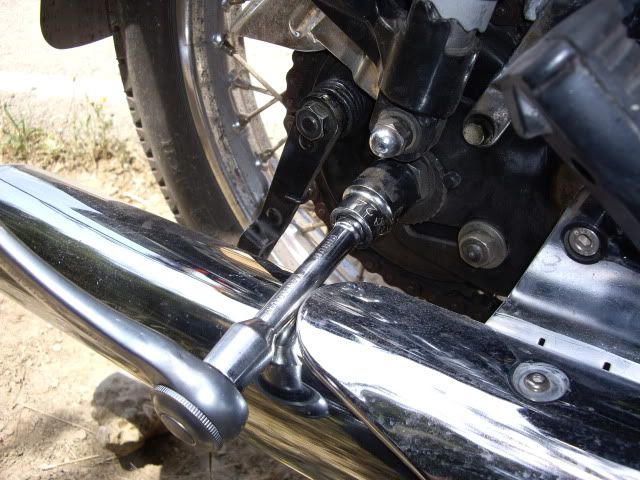

5º.- Sacar el pasador o clip "R" en este caso, que evita que la lª tuerca se afloje.

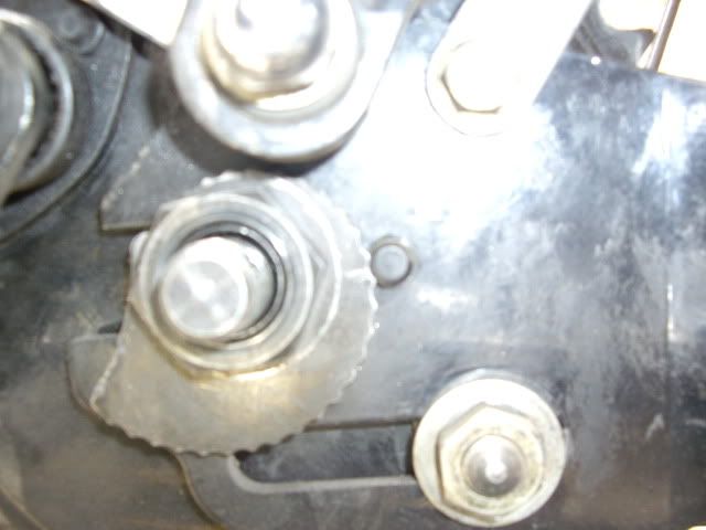

6º.- Aflojar dicha tuerca y la siguiente, procurad hacer una marca para saber donde estaba, la media luna.

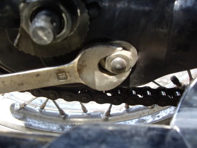

7º.- Aflojar la tuerca que sujeta el tambor de freno, de lo contrario la no podréis desplazar la rueda y tensar la cadena.

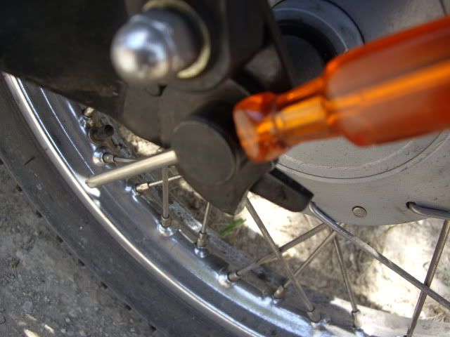

8º.- Hacéis correr las medias lunas, contando las muescas, normalmente las mismas a cada lado, por eso os he dicho que hagáis una marca en ellas, hasta que os quede la cadena en su punto, con unos 3 cm. de juego, no tensar demasiado.
9º.- Apretar el tornillo del tambor de freno.
10.- Apretar la primera tuerca y la segunda, en caso de que el agujero del clip no os viniera bien con un destornillador o algo que pueda hacer mover el eje, para poder colocarlo de manera fácil.
11º.- Volver a colocar la varilla procurando que tenga el mismo desplazamiento que tenía antes de tensar la cadena.
Compré un 20/50, porqué no tenían grasa en bote pequeño.
Papel higiénico, siempre útil.
Antes de cargar la moto comprobar que todo este en su sitio, no os olviadais de nada en el suelo y a rodar.

Tras quitar la varilla de freno de su alojamiento, aflojar la tuerca que fija el tambor y soltar ambas tuercas del eje, hago avanzar la extrentricas 2 posiciones con el fin de que coja tensión la cadena.
Por el lado de la cadena, bien, pero por el otro, la excéntrica queda suelta. Ambas excéntricas están en la misma muesca, cuando aprieto la tuerca más grande y a continuación aprieto la tuerca que fija el tambor, la excéntrica del lado contrario a la corona queda suelta, con holgura, a qué puede ser debido. He realizado el proceso 3 o 4 veces y siempre me pasa igual.

Buenas ROYAL. El orden correcto es: Ajustar excentricas a la par, mismo numero de muescas, apretar la tuerca grande y a continuación la tuerca más pequeña del eje, posteriormente apretar la fijación del tambor y asunto terminado. No hay más ciencia. Si la excentrica al otro lado del tambor se mueve solo puede ser por causa de que esté el eje flojo.
