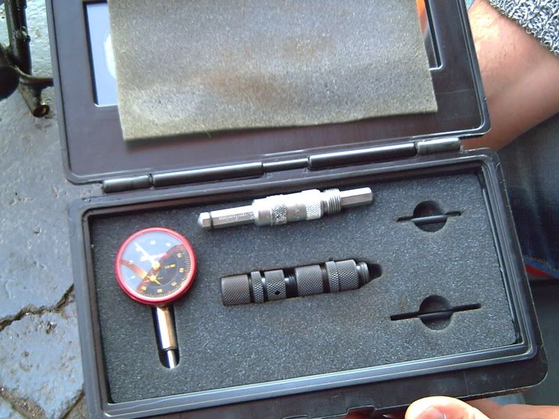

Para empezar necesitareis una herramienta especial de calado de encendidos como la de la foto. Los manitas pueden fabricarse la suya propia con un reloj comparador y una vieja bujía. Os pongo de aviso que esta herramienta es cara.

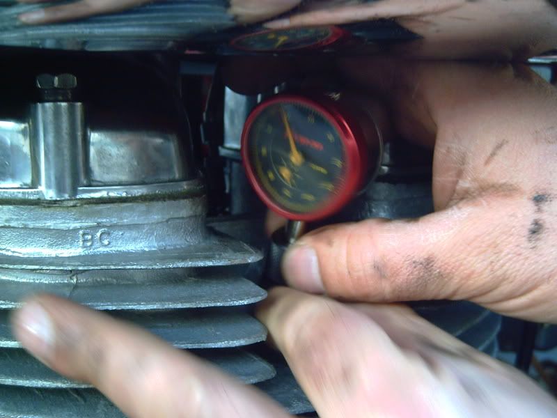

Con la bujía desmontada y con la 4ª o 5ª velocidad engranada, rotamos la rueda trasera hasta encontrar el PMS en el ciclo de compresión. En la sección de reglaje de válvulas explicamos como hacerlo.
Una vez tenemos el motor en PMSC (punto muerto superior compresión) colocamos la herramienta especial en el agujero de la bujía como indica la foto.
Ahora viene lo más complicado. Hay que encontrar el PMSC exacto y retroceder el pistón 0.8mm rotando la rueda trasera en sentido contrario. En el siguiente video explicamos como hacerlo.

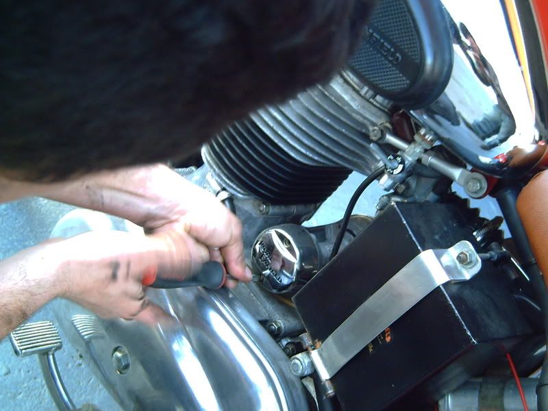

Una vez el motor calado en dicha posición, desmontamos la tapa del distribuidor para acceder a los platinos.

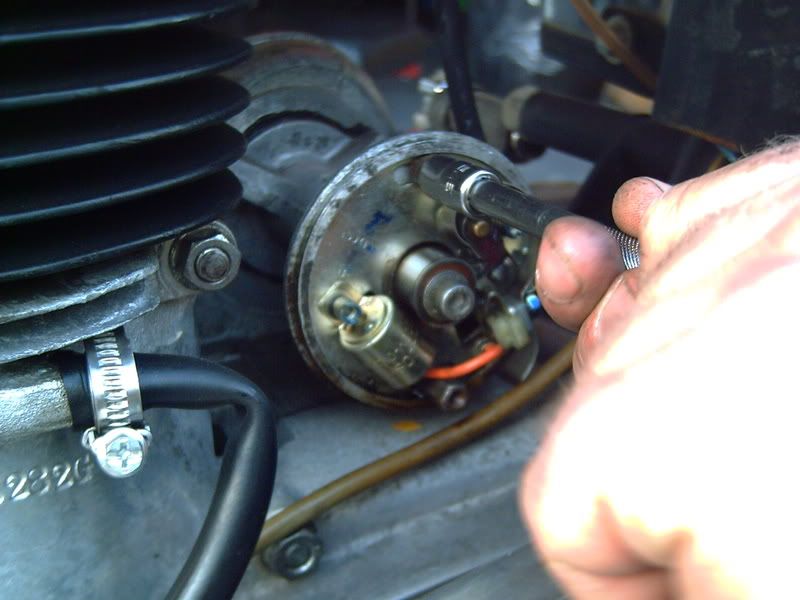

Aflojamos el plato portaplatinos y lo giramos en sentido de las agujas del reloj hasta hacer tope en su recorrido.
Después lo giramos lentamente en sentido antihorario hasta que sintamos un salto de chispa leve entre los mismos platinos. En ese momento justo hay que detenerse y apretar el plato portaplatinos. Con la ayuda de otra persona, esta nos puede avisar en el momento en que la aguja del amperímetro pasa de la escala negativa a la central. Es en ese justo momento donde hay que apretar el plato portaplatinos. No olvideis dejar el interruptor de encendido en la posición run. De lo contrario el amperímetro no marcará nada.

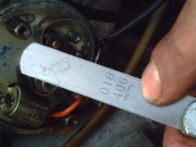

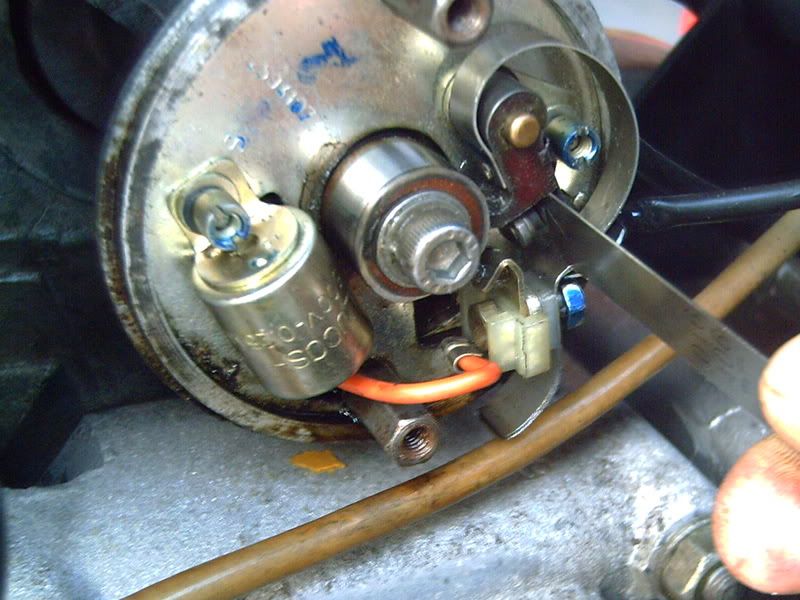

Después le toca el turno al reglaje de la separación de los platinos. Rotais la rueda hasta que la leva abra los platinos en su separación máxima. En ese momento con la ayuda de una galga de espesores debeis comprobar que hay una separación de 0.4mm. Si no la hay tendreis que aflojar el tornillito del contacto y ajustar dicha separación.
Tras esto, arrancamos la moto y comprobamos las chispas que saltan entre los platinos con el motor en marcha. Si son excesivas tendreis que sustituir también el condensador. En el siguiente video se muestra un encendido con condensador correcto. También podeis desmontarlo y comprobar con un capacímetro si se encuentra en 0.25 microfaradios ya que esa es su medida correcta.
