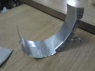

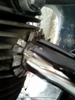

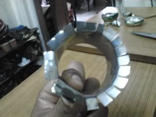

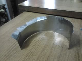

Gracias por la explicación ( Todavía estoy alucinado por lo del dr. Angel - Me he enterado hoy - ).
Mira lo que me mando un amigo hindú.....
Gracias por tu apoyo
