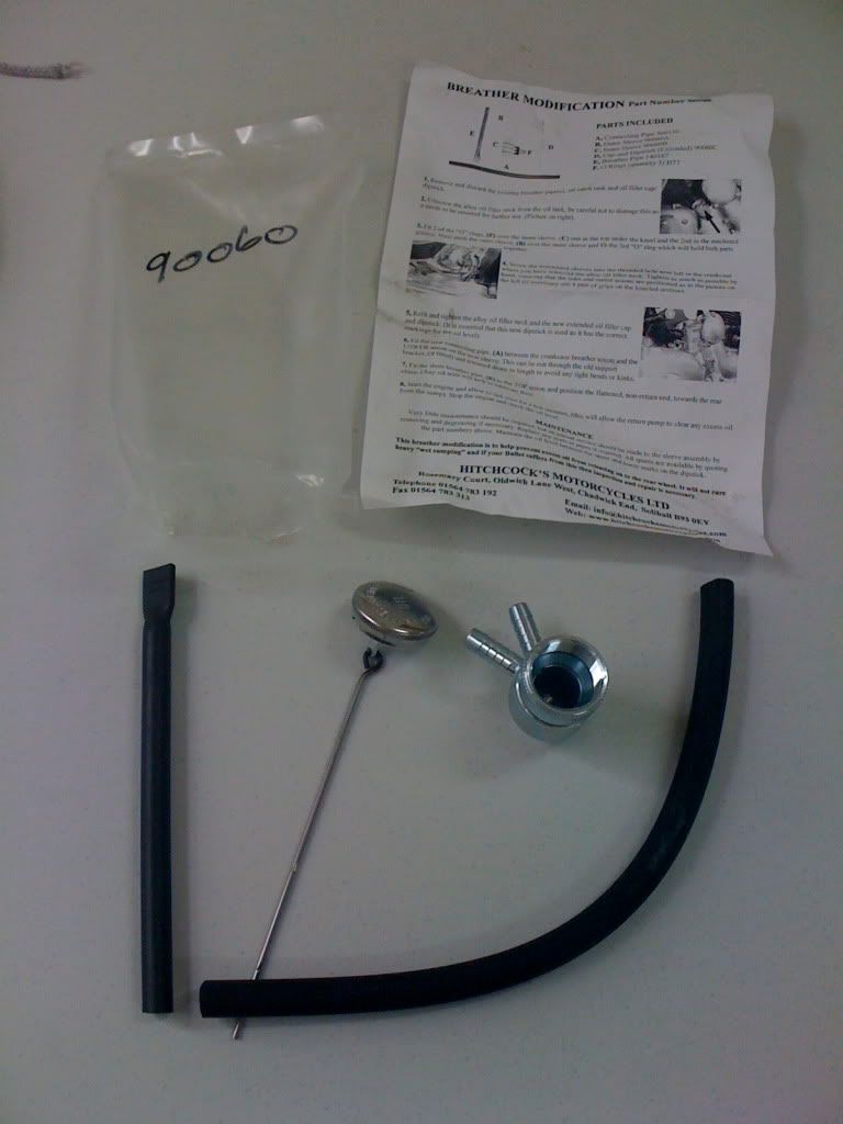

Os explico, mi RE a la hora de arrancarla me escupia mucho aceite y he colocado un sistema de respiradero que pasa el aceite de vuelta al carter. Para evitar este problema.
Este es el kit, para el tapón de pulsar y girar, ya que hay otro kit para las de rosca. El sistema es el mismo, pero la referencia es distinta.

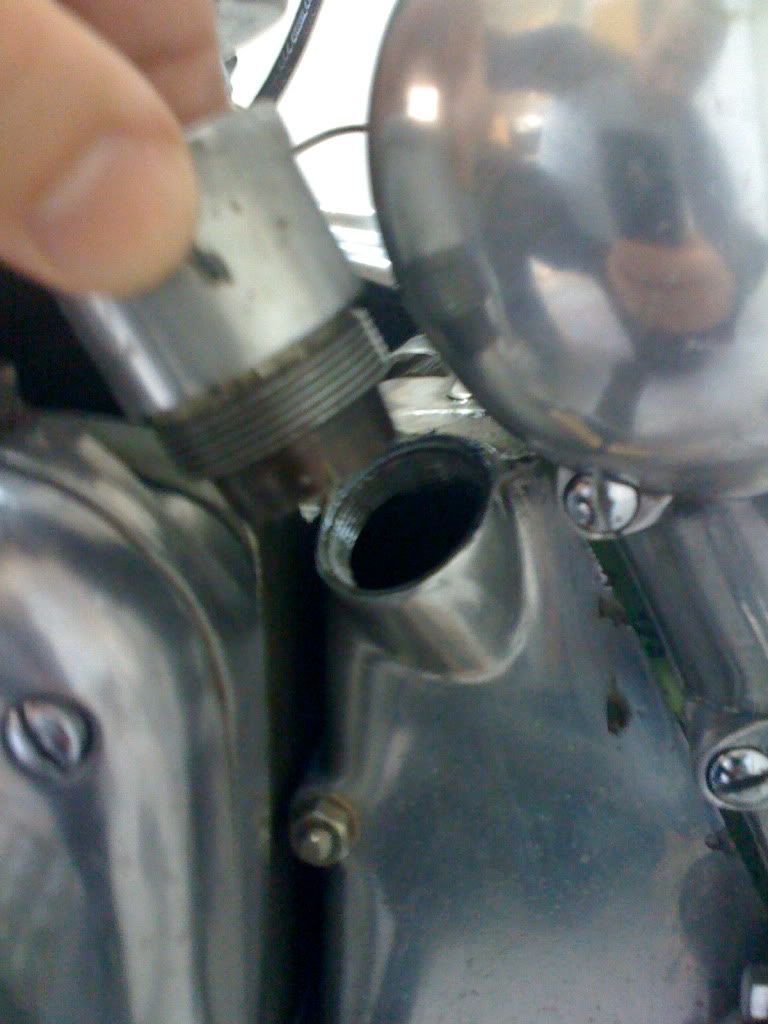

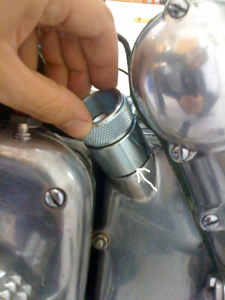

Primero quitamos el tapón existente y con la ayuda de unos alicates y con cuidado de rallar la pieza la desenroscamos el tubo de llenado. Lo limpiamos para retirar restos de aceite.
Colocamos la nueva pieza enrroscando. Por cierto tuve que cambiar la junta torica indicada a una más gruesa sino perdia aceite.

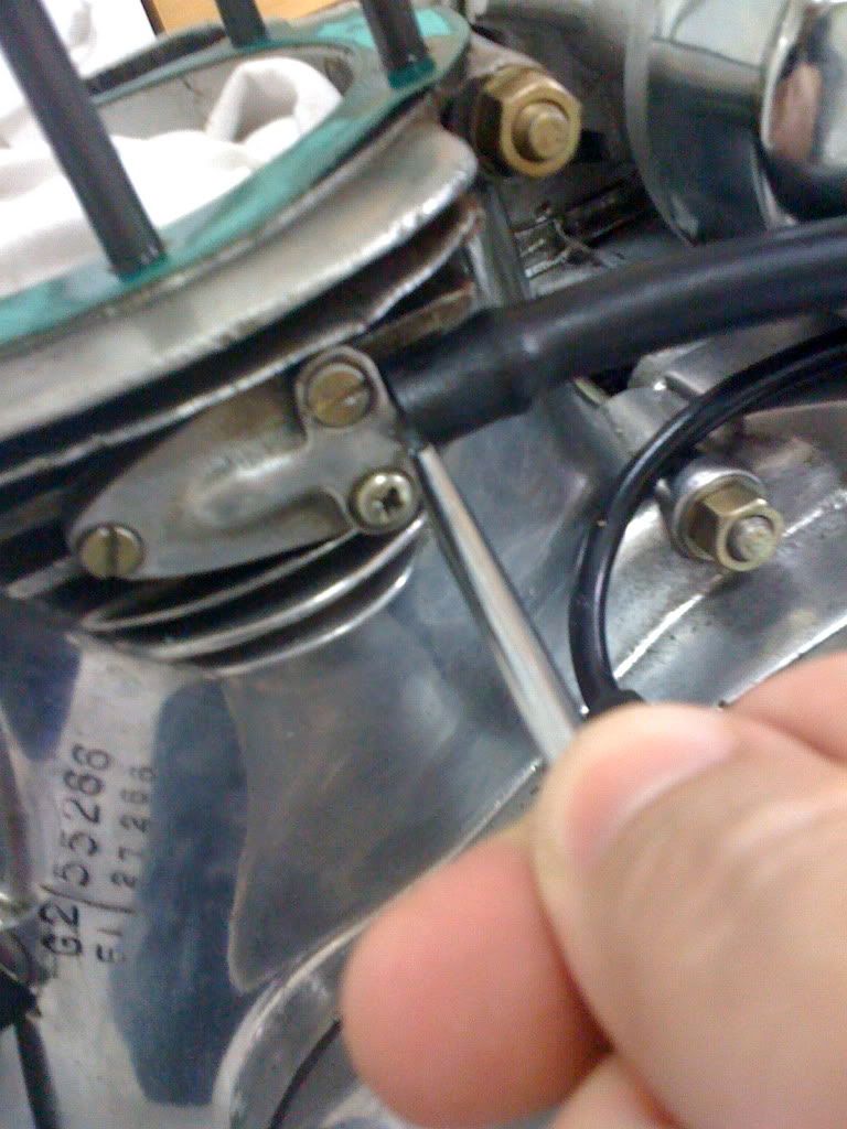

Retiramos con la ayuda de un destornillador el respiradero actual que va hacia la cadena.

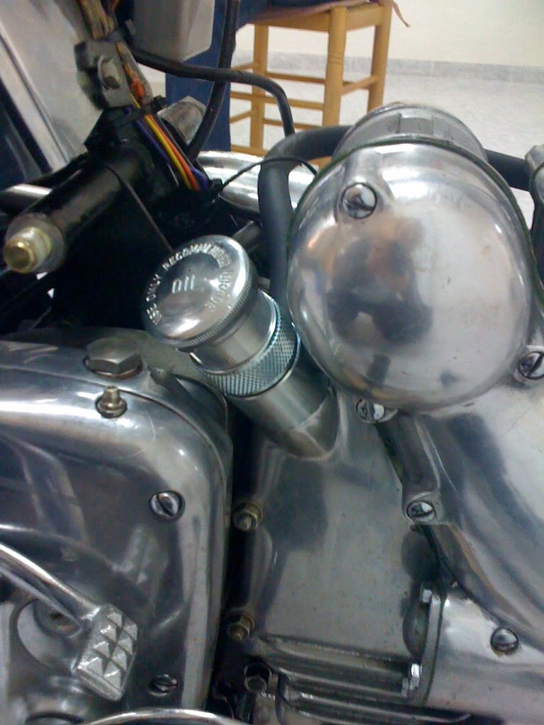

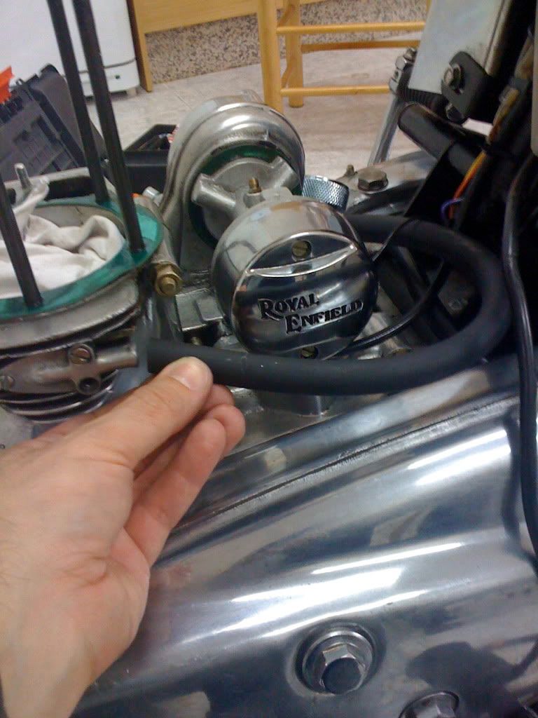

Conectamos el tubo de goma que sale en el kit. Desde el respiradero a la parte de arriba del tubo metálico que hemos enroscado al carter, parte de arriba.
En el tubo metálico, en la parte de abajo, conectamos el otro tubo de goma, el que tiene la punta pisada y lo dirigimos hacia la cadena. Colocamos el tapón al orificio de llenado y listo.
En las fotos no lo he colocado, pero pondré unas abrazaderas para una mejor sujeción de los tubos. Si los tubos son muy largos, los cortais para mejor ajuste y con unas bridas, sin apretar mucho, para no cortar el paso y los sujetais hacia la cadena.
