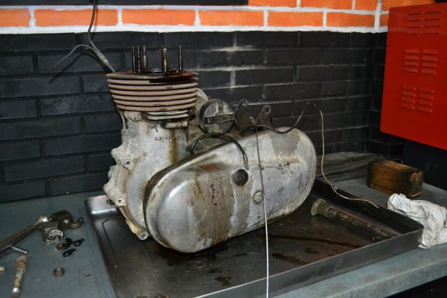

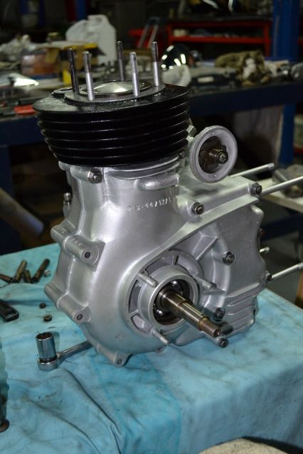

Pues ahí os cuelgo unas fotillos de como va este proyecto. Las imágenes creo que hablan por sí solas.
No está nada mal para una cuarentona ¿verdad?.

Esa moto estaba pidiendo a gritos volver a la vida desde el mismo momento que le metiste aquella jeringa. ¿Cuanto hace ya? En fin, cómo pasa el tiempo. Ya apunta maneras la jodía. Y después de verla en aquel trastero... Emociona ver el proceso. Y da cierta pena que no acabe donde a alguno de nosotros le hubiese gustado.
Sabiendo cómo te las gastas ya la estoy imaginando reluciente en su fiesta de resurrección, porque habrá fiesta, ¿verdad?

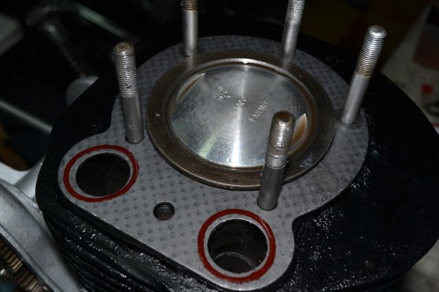

Te quedará guapa guapa, no me cabe la menor duda. Por cierto, me ha parecido ver que el cilindro tiene sólo dos válvulas, imagino que una de admisión y otra de expulsión. Es que me he comprado el Arias-Paz de oferta y estoy haciendo por leerlo, a ver si me entero de algo y amplío culturilla mecánica, que falta me hace (no tengo n.p.i.).

menaza escribió: Por cierto, me ha parecido ver que el cilindro tiene sólo dos válvulas, imagino que una de admisión y otra de expulsión. Es que me he comprado el Arias-Paz de oferta y estoy haciendo por leerlo, a ver si me entero de algo y amplío culturilla mecánica, que falta me hace (no tengo n.p.i.).
Pues el cilindro no tiene ninguna válvula, las válvulas están en la culata,la cual aún no la he enseñado en fotos. Pero en efecto, es un motor de dos válvulas y empujadores por varillas con taqués sólidos.

Efectivamen, los cilindros no tienen válvulas, es la culata :oops:. Me refería a los círculos pintados de rojo en la penúltima foto sobre ¿un troquel? ¿Ves como me hace falta leerme el Arias-Paz?

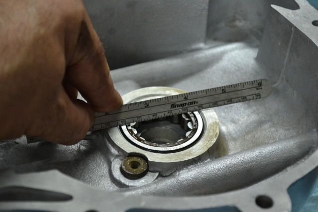

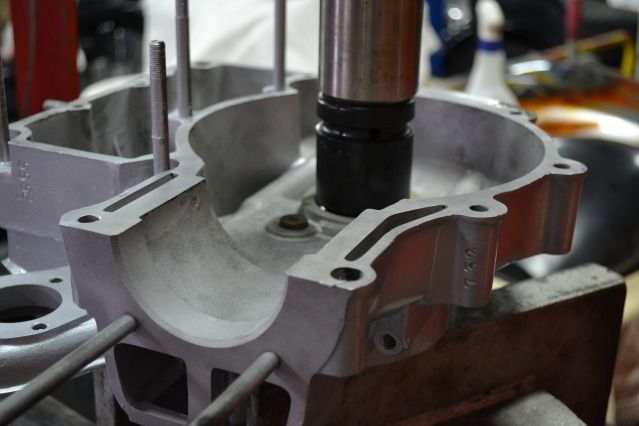

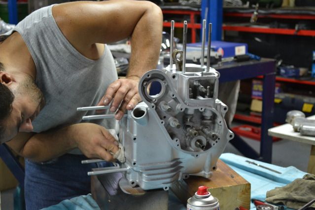

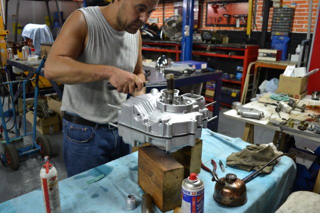

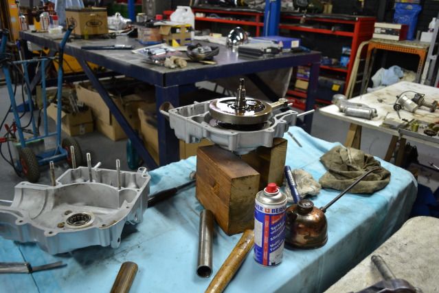

Aquí van más fotos de la evolución de la Roteña. Espero que os gusten

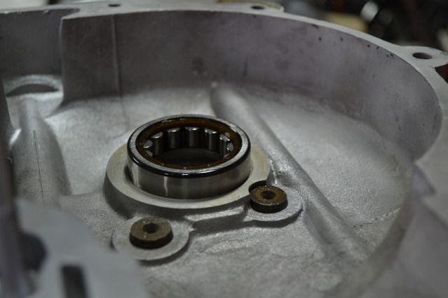

Fabricando útil para montaje correcto de las pistas de rodamiento. Como siempre, Don Pepe Ortiz en acción.
Esto no lo vende hitchcocks... :lol:
Verificando el trabajo del rectificado del cilindro.

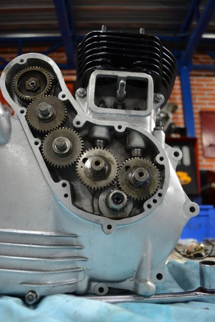

La caja de cambios ha sido restaurada, modificada y mejorada a su máximo exponente.
